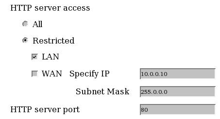

ho fatto un piccolo passo in avanti...
Starting nmap 3.93 ( http://www.insecure.org/nmap/ ) at 2006-01-25 10:10 CET
Interesting ports on hostXXX-XXX.poolXXXX.interbusiness.it (XXX.XXX.XXX.XXX):
(The 65534 ports scanned but not shown below are in state: closed)
PORT   STATE         SERVICE
80/tcp open|filtered http
Nmap finished: 1 IP address (1 host up) scanned in 30.499 seconds
Ora solo la 80 è aperta, perché è quella che il router usa per gli accessi dall'esterno... :( in pratica credevo di averla tolta... vi posto la parte dove c'è la configurazione di questa sezione...
come dovrei settare sta parte al meglio??? :shock:
in teoria mettendogli checkato LAN dovrebbe essere acceduto solo dall'interno..perché invece non funge??? :(

Messaggioda Luke88 » mer gen 25, 2006 15:03
forse dico una cavolata, ma ...
può essere perchè anzichè chiudere le porte con il firewall disattiva semplicemente il servizio?
per esempio per X c'è l'opzione per avviarlo in modo che non ascolti richieste esterne, vuoi che non ci sia per il server web che hai sul router? oppure magari semplicemente non considera le richieste di login da esterno dando sempre "password sbagliata"...
fai una prova chiedendo ad un tuo amico (o tu, ma da esterno: anche se ti connetti al router usando l'ip fornito dall'isp, lui riconosce che sei nella rete interna e ti fa accedere... almeno... a me fa così...) , se non si vede l'interfaccia web non c'è problema, perchè non c'è prompt per il login!

Messaggioda alessiodf » mer gen 25, 2006 15:21
Luke88 ha scritto:forse dico una cavolata, ma ...
Infatti è così! :D dall'esterno non si vede nulla! :D io provavo dalla rete interna a mettere l'ip che mi aveva fornito il mio ISP..ma si vede che lui riconosce che io sto in LAN, e quindi mi fa passare...
MA DALL'ESTERNO, E' TUTTO CHIUSOOOOOO!!! :D :D
Grazie a tutti!
