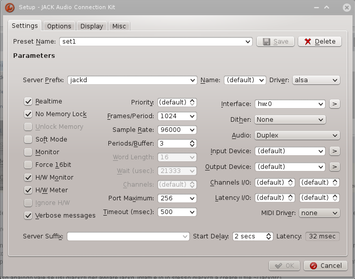

nono, oss era solo una prova temporanea, uso alsa, queste sono le mie impostazioni di jack... Come vedi ho il real time abilitato, e non ho xrun..

Re: [RISOLTO] jack-audio-connection-kit e realtime schedulin
Chrome dunque... col plugin mozilla - quindi non con quello nativo - passando per jack. Non può essere affidabile come test.
E con firefox invece come va?
Ardour ti parte con setcap? Bene, come non detto. Stessa cosa per /etc/modprobe.d/sound.conf.
Jack va bene (96000HZ non sono un po troppi? La scheda usb li supporta? Sì? Anche qui come non detto, ma prova anche a fermarti a 48000). Edit Periods/Buffer = 3: perché? Prova a mettere 2. Più è alto quel valore, più genera ritardi/latenze.
Skype: a questo punto non ho capito bene. Non vede la scheda audio interna? E quando non la vede, in /proc/asound/cards è tutto nella norma?
Ancara sui settaggi jhack/qjackctl.
Hai la spunta su No Memory Lock. Il tuo hardware supporta il monitoraggio in hardware delle porte di "cattura"? Vedi 'man jackd' alla voce -H, --hwmon
Se la risposta è no, togli la spunta.

eh bella domanda, io l'ho messo perchè per la scheda precedente ci andava, ma qua come lo scopro?faccio qualche ricerca e ti faccio sapere!!

Procopio ha scritto:eh bella domanda, io l'ho messo perchè per la scheda precedente ci andava, ma qua come lo scopro?faccio qualche ricerca e ti faccio sapere!!
Cerca sul sito del produttore: di solito è specificato. Se non dicono nulla, al 90% non lo supporta.
Periods/Buffer: mettilo a 2.

Quanto a jack, ti consiglio d'impostarlo in questo modo:
Priorità: a meno che non sei su kernel -rt, impostala a 50 - che poi dovrebbe essere il valore predefinito - o anche meno.
No Memory Lock = disattivato - qualunque sia il tuo hw.
Sample Rate = 48000
Frames/Period = qui dipende da quanto "tiene" l'hardware. Io posso arrivare a 256-128, ma valori come 512 o 1024 sono buoni. Valori più bassi = latenza minore.
Periods/Buffer = questo dipende - anche - dal parametro precedente. Più il valore 'Frames/Period' è alto, più devi tenere basso Periods/Buffer, altrimenti avrai latenze alte e quindi ritardi. Es: se Frames/Period=256(oppure 128), puoi tenerere questo valore su 4. Se invece metti Frames/Period >=512, settalo su 2. Qui vale lo stesso discorso di prima riguardo al rapporto valore/latenza.
Ovviamente prendi tutto questo con le pinze, è solo frutto di prove empiriche sul mio sistema, quindi niente di scientifico.
