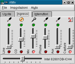

lspci:
00:1f.5 Multimedia audio controller: Intel Corporation 82801DB/DBL/DBM (ICH4/ICH 4-L/ICH4-M) AC'97 Audio Controller (rev 01)
allego img di kmixer

Re: Microfono c'è ma non funziona...
Hai cliccato sul pulsante verde del microfono?
