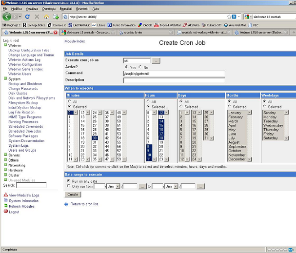

Buongiorno a tutti.
ho appena reinstallato sul mio server dell'ufficio slack 13.1 (prima sulla stessa macchina girava la 12.0). Funziona tutto cio' che avevo prima, tranne per il fatto che non riesco a creare delle procedure da eseguire ad intervalli prestabiliti. Il metodo che usavo sulla 12.0 qui' non funziona: usando webmin, al momento della creazione del "job" ottengo questo errore:
Failed to save cron job : An error was detected in the new Cron configuration :
crontab 4.4
crontab file [-u user]  replace crontab from file
crontab -  [-u user]    replace crontab from stdin
crontab -l [-u user]    list crontab
crontab -e [-u user]    edit crontab
crontab -d [-u user]    delete crontab
crontab -c dir    specify crontab directory
0,30 8-12,14-18 * * * /usr/bin/getmail
Uso webmin in quanto non sono capace di creare dei job da riga di comando (abbiate pazienza)

Trotto@81 ha scritto:Vado off topic, ma la cosa sembra interessante.
Imposti le rogole anche da remoto?
Da questo pannello si impostano dei comandi da eseguire ad intervalli prestabiliti, se tu per "regole" intendi questo, allora si fa tranquillamente (l'immagine che vedi pero' e' ripresa da un pc windows che dall'interno della lan raggiunge il server, anch'esso interno alla lan).

Ho risolto editando la crontab a mano:
crontab -e -u nome_utente
E poi con vi ho scritto la riga a mano:
0,30 8-12,14-19 * * * /usr/bin/getmail
Evidentemente deve essere webmin che non va d'accordo con questa nuova release di slackware.
