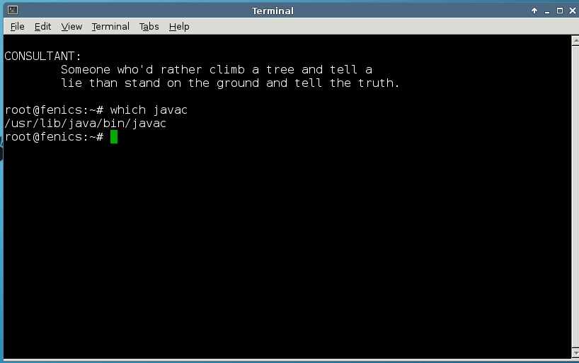

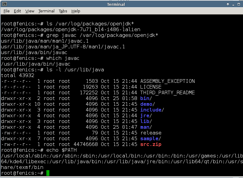

si effettivamente mi restituisce questo, quindi che dovrei fare?? mi sono sbagliato a postarne 2 e non so come si cancella un allegato. quello sotto ovviamente è sbagliato
- screen.png (73.4 KiB) Visto 8603 volte
- screen.png (21.05 KiB) Visto 8604 volte

Penso che non devi fare assolutamente nulla.
Prova a compilare il tuo programma in java come avevi fatto prima... dovrebbe funzionare. Eventualmente copia e incolla il comando che dai da terminale e postalo qui.
Infine nota una cosa, io avevo dato i comandi come "root" perchè avevo sotto mano una shell in cui avevo fatto il login come root. Tu hai fatto lo stesso perchè hai seguito me... però non è consigliabile. Meglio usare l'utente semplice per compilare i tuoi programmi in java.
Pertanto assicurati che il tuo utente semplice abbia nel suo PATH il percorso di javac. Praticamente dai "which javac" da utente semplice e vedi cosa ti restituisce.
Secondo me però adesso dovrebbe funzionarti: bastava uscire e rientrare in una shell per aggiornare le variabili d'ambiente (tra cui PATH).
In pratica quando hai installato openjdk è stato creato un file in /etc/profile.d:
lì dentro viene aggiunto il percorso di javac al tuo path:
Ok, però se io installo il pacchetto e poi dalla stessa shell lancio "javac" il suo percorso non è ancora stato aggiunto al PATH di conseguenza non viene trovato e quindi la shell ti dovrebbe restituire "command not found". Almeno penso.
A quel punto basta aprire un nuovo terminale e quindi una nuova shell di login per fare in modo che venga lanciato automaticamente lo script /etc/profile che a sua volta richiama gli script in /etc/profile.d tra cui il nostro /etc/profile.d/openjdk.sh.
Quest'ultimo va a modificare il PATH e a questo punto javac dovrebbe essere riconosciuto e funzionante.
In soldoni prova a lanciare la compilazione:
Se non funziona posto l'output del comando.
Alla prossima!

Ma sei su architettura x86_64...
E hai installato il pacchetto di openjdk di Alien per architettura i486. Forse ti ho fatto sbagliare anch'io dandoti un link di slackfinder in cui avevo impostato la ricerca per la mia architettura che è i686.
Sembra che tu abbia slack x86_64. Quindi devi installare pacchetti coerenti.
Allora disinstalla openjdk che hai ora (removepkg).
Vai su slakfinder come prima e imposta la ricerca spuntando "x86_64".
Trovi il pacchetto dal repo di alien e anche da qui su slacky. A te la scelta...
Scarichi e installi con installpkg.
