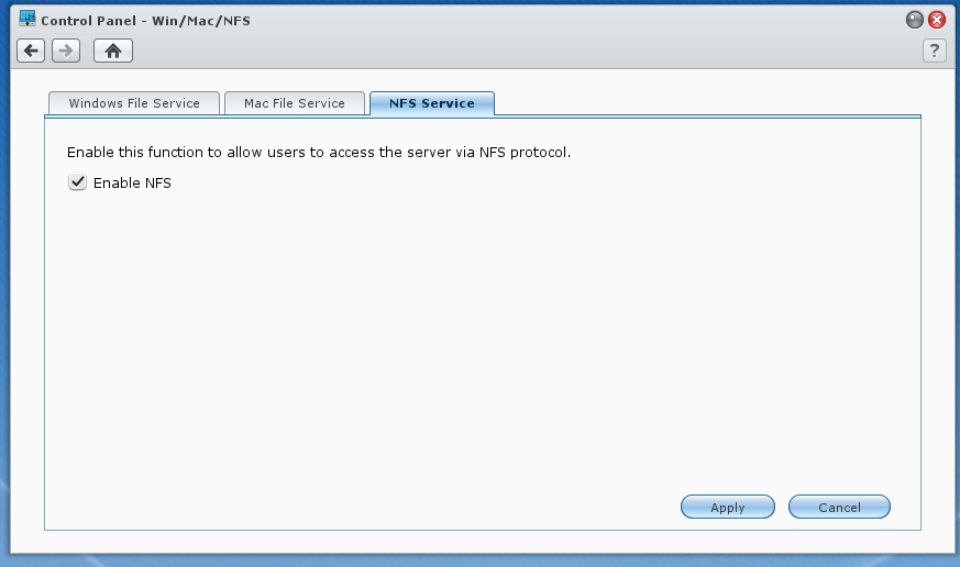

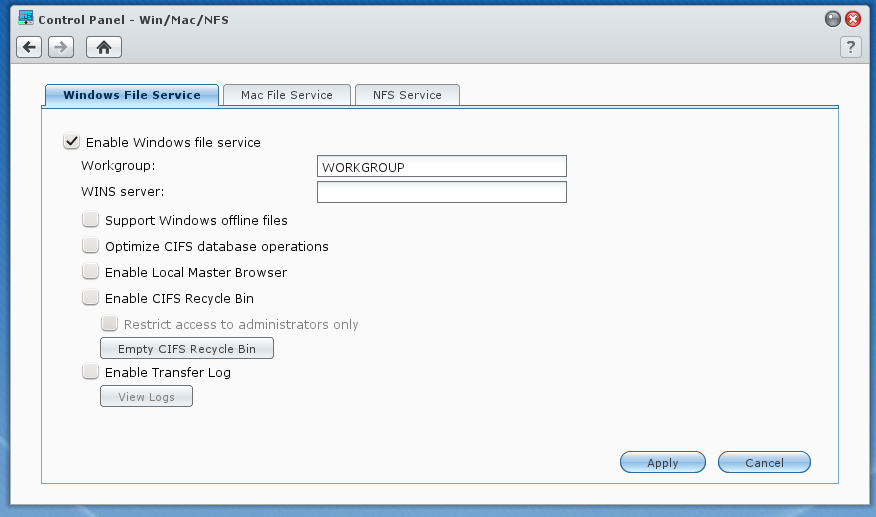

Per quanto riguarda win la situazione è quella della immagine allegata
