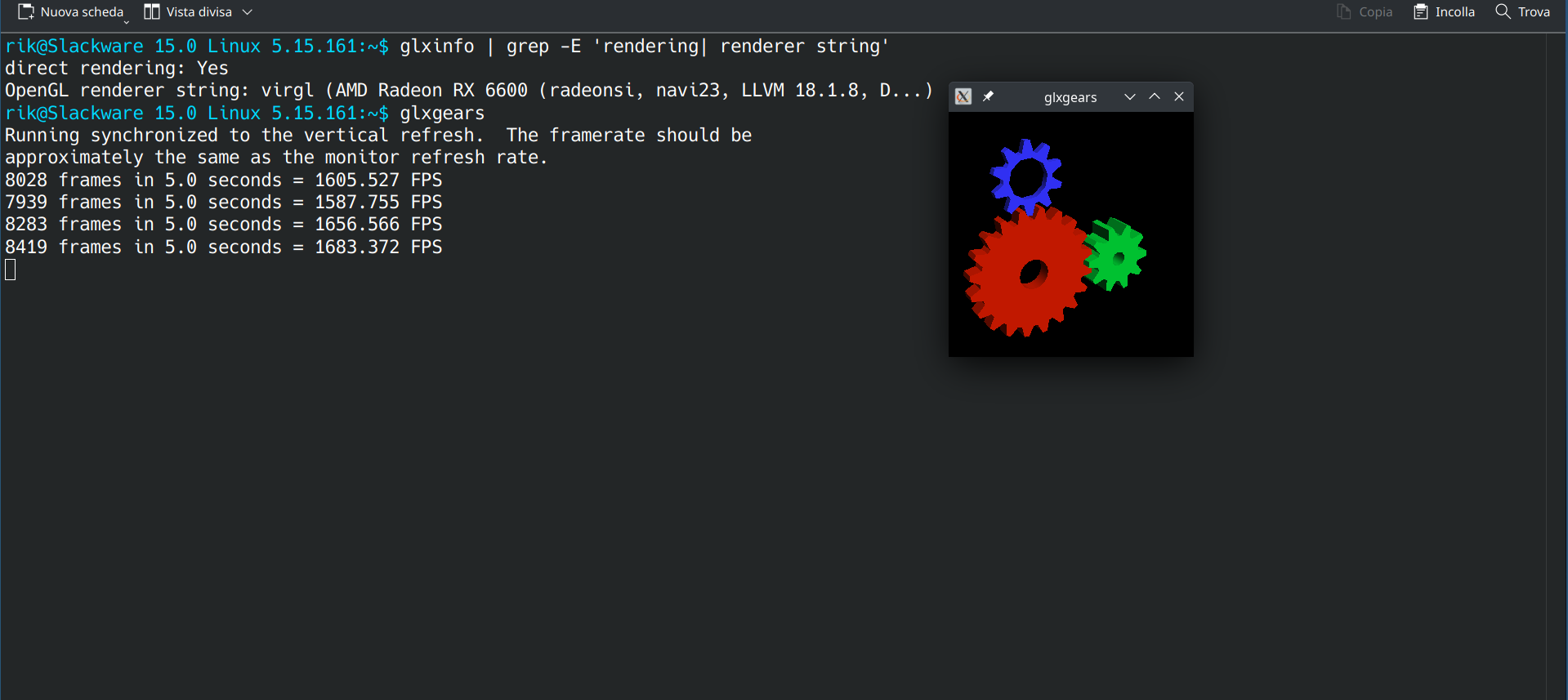

Virgl viene esposto nella macchina guest. Questo è un esempio con la mia configurazione su guest Kali Linux:
direct rendering: Yes
OpenGL renderer string: virgl (AMD Radeon RX 6600 (radeonsi, navi23, LLVM 18.1.8, D...)
Edit

Re: virt-manager sketchup enable hardware acceleration
Su guest Slackware:
