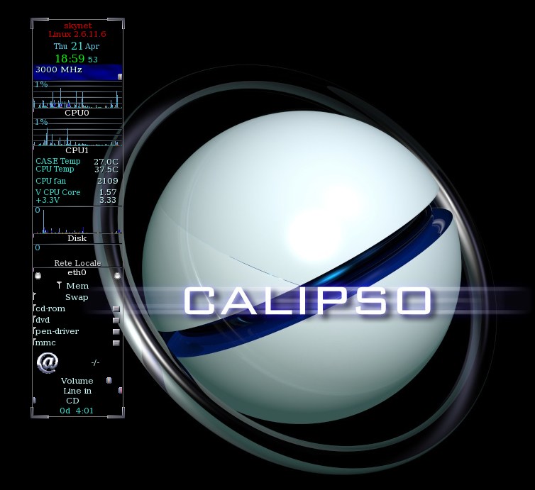

Salve a tutti,
non è la prima volta che mi capita di vedere un monitor delle prestazioni di sistema che rimane sul desktop invece di girare in una finestra come tutti i programmi normali, questo è solo l'ultimo, vi faccio vedere questo screenshot, ditemi se qualcuno lo riconosce o mi sa indicare un programma che si comporta in questo modo...

conky o torsmo
ci sono entrambi su slacky , se non ricordo male

perche non gkrellm...

No guardando meglio lo screenshot , è sicuramente conky, anche perchè è scritto
tra i processi in esecuzione

op15l ha scritto:perche non gkrellm...
gkrellm mi è capitato di usarlo (sopratutto con fluxbox), ma non sapevo potesse andare in esecuzione sul desktop, credevo girasse al max come applicazione dock (su kde, slit su black/fluxbox)... mi sbaglio??
Grazie per le risposte, ho scaricato e installato conky, adesso mi diverto un pò a configurarlo...

occhio ragazzi, che conky brucia risorse 10 volte piu' di gkrellm :roll:
...in termini di CPU

In effetti da quando ho messo conky ho notato un lieve rallentamento nell'apertura delle finestre dei programmi vari...
Come mai 'sto vampiro si asciuga così tanta cpu?? Si può porre rimedio in qualche modo non drastico (per drastico intendo eliminare conky)??
Inoltre sempre conky, se trova nel conkyrc l'opzione per il double buffer attivata mi fa sparire le icone dal desktop... se però si disattiva il double buffer conky lampeggia ad ogni aggiornamento...Immagine

ecco la soluzione drastica: Usa gkrellm con sfondo transparente.
questo l'ho fatto io: screenshot - download

danix85 ha scritto: Inoltre sempre conky, se trova nel conkyrc l'opzione per il double buffer attivata mi fa sparire le icone dal desktop... se però si disattiva il double buffer conky lampeggia ad ogni aggiornamento...
Non vanno molto d'accordo conky e kde, (usi kde?) anch'io ho provato diverse soluzioni
e seppur con qualche miglioramento rimanevano sempre fastidiosi problemucci.....
Però con fluxbox devo dire che conky non'è affatto un ciucciarisorse come lo state descrivendo :)
