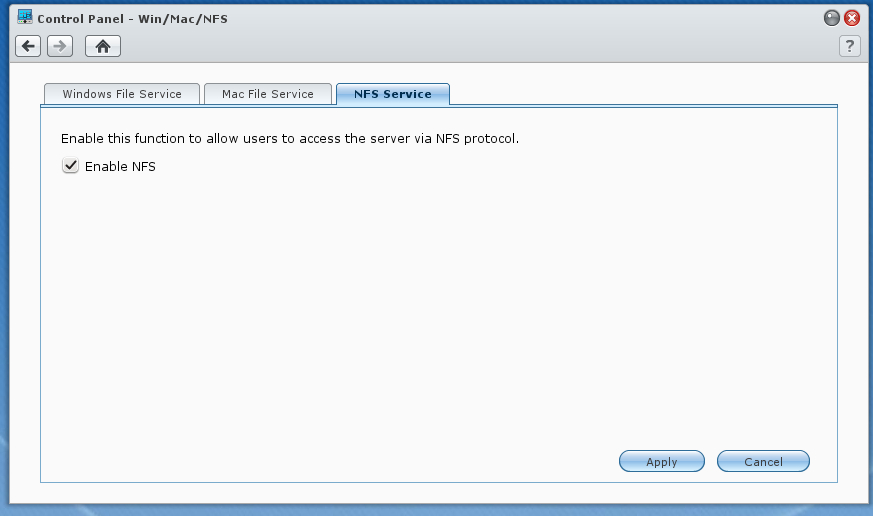

Sei sicuro di avere impostato il NAS in modo che esporti anche nfs, e non solo samba?

robbybby ha scritto:Sei sicuro di avere impostato il NAS in modo che esporti anche nfs, e non solo samba?
Direi di si. Allego lo screenshot del pannello di controllo del nas.
