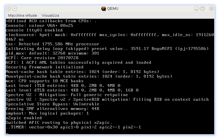

Stavo provando qemu ma non c'è verso di farlo partire.
L'installazione gestita con virt-manager dava errori, non trovando il boot disk. Fino all'altro giorno andava. Siccome era una installazione recente e pulita mi son detto la ricreo. Ora però, sia con virt-menager, sia semplicemente da linea di comando non riesco a installare niente.
Ogni installazione si ferma alla schermata che allego. Lo fa sia con immagini qcow2 sia con immagini raw.
Parto con questo script (che ho sempre usato da molto tempo, cambiandolo solo quando qemu cambia modo di indicazione dei parametri)

Anche ricompilando non va. Però cercando un po' in rete, e vedendo x2apic tra gli errori vedo che è proprio un'opzione diversa tra il mio kernel e quello huge (che ancora no ho potuto provare che sto compilando altro). Io lo disabilito perché il mio processore non supporta, comunque ho messo noapic e apic=off tra i parametri del boot (quando nell'installazione compare la scelta apposita) e ora va. Solo che è sempre andato senza fino a qualche giorno fa.

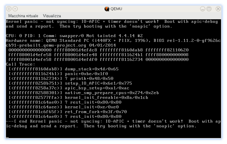

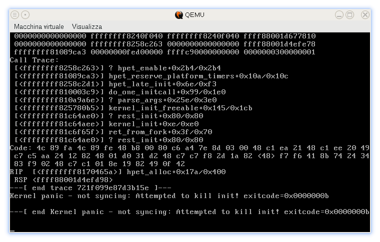

Comunque sto provando proprio ora con il kernel huge.
E qemu si ferma nello stesso punto se non do quei parametri. Con l'iso della 14.2 invece va in panic, sempre per apic, ti allego screenshot.
Eppure non lo faceva prima, misteri.
Re: errore in qemu
Ho installato il tuo pacchetto, con relative dipendenze. E cambia leggermente il panic
Naturalmente anche questo con noapic e acpi=off come parametri al boot va tranquillamente.
