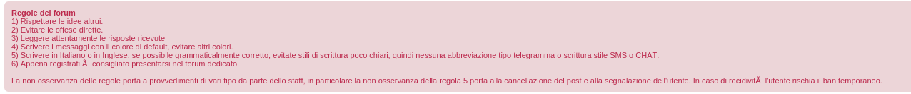

Alla fine si è deciso di lasciare tutto così com'è? I caratteri si vedono male anche nei riquadri contenenti le Regole del forum (v. screenshot), non solo nei post.

Re: [FORUM] Problema caratteri
Hahaha è vero. Devo sistemare almeno le regole!!!
Grazie per la segnalazione boh,
