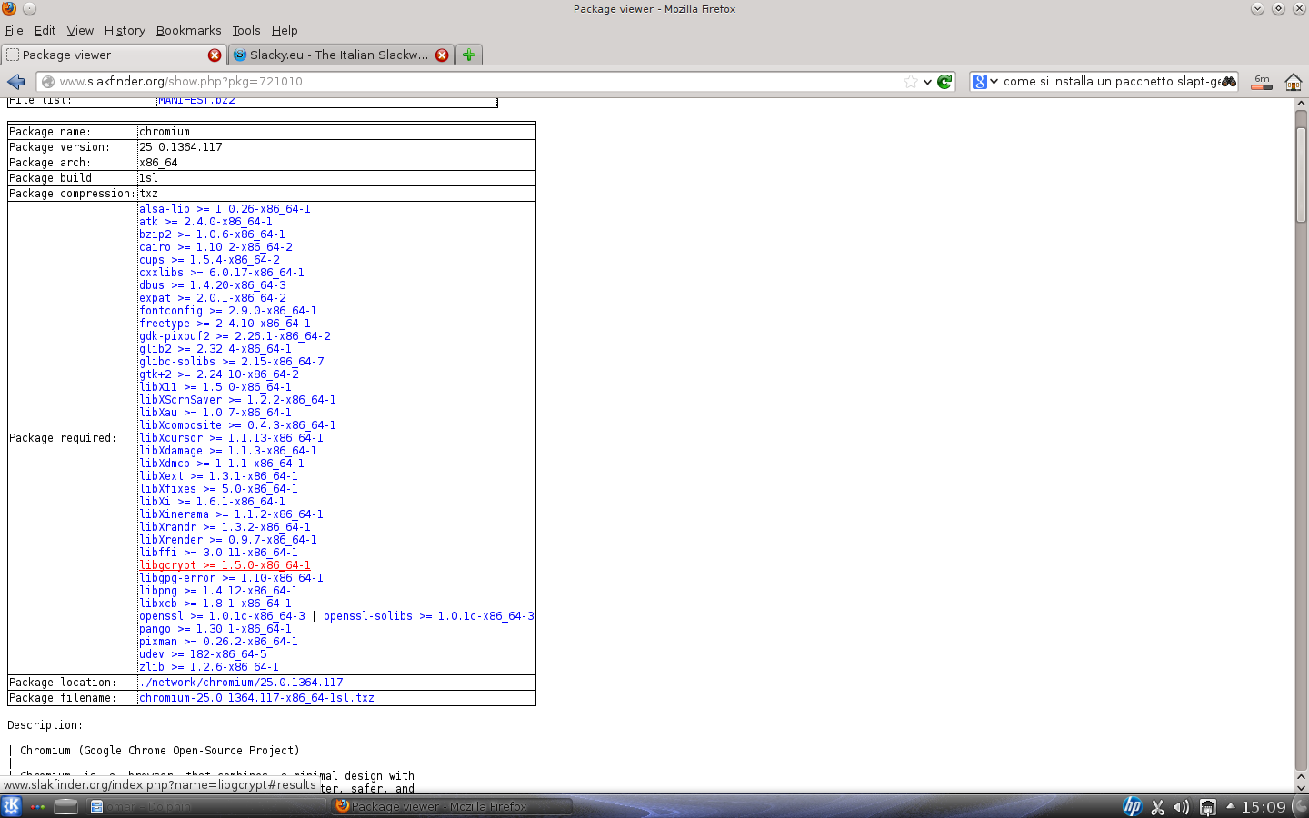

Volevo installare chromium ed ho trovato il pacchetto con slackfinder aprendolo vedo molte dipendenze,secondo me alcune sono già installate,come riesco a sapere di quali dipendenze ho bisogno senza scaricare ciò che ho già installato?ZeroUno ha scritto:Per cercare pacchetti aggiuntivi puoi usare lo slakfinder: http://www.slakfinder.org/

Re: Passare a Slackware...
Semplice.Black bart ha scritto:come riesco a sapere di quali dipendenze ho bisogno senza scaricare ciò che ho già installato?
Basta guardare se l'entry del pacchetto richiesto si trova in /var/log/packages.
Tuttavia, puoi anche velocizzare la "ricerca" delle dipendenze, guardando il TAG di ogni pacchetto messo nella lista delle dipendenze.
Ogni distribuzione ha una sua nomenclatura standard per quanto concerne i pacchetti.
Slackware ha la seguente: NOMEPACCHETTO-VERSIONE-ARCHITETTURA-NUMEROBUILD_E_NUMEROTAG.ESTENSIONE.
Ad esempio, prendiamo chromium: chromium-25.0.1364.117-x86_64-1sl.txz
quel "1sl" è composta da un numero (in questo caso, 1) che rappresenta il numero di compilazioni a cui è stata sottoposta tale versione del software e dal tag che solitamente indica l'autore del pacchetto (in questo caso "sl", che sta per "slacky") .
Ora, i pacchetti UFFICIALI (ovvero, quelli che trovi nel DVD) NON hanno TAG.
Tra questi, però c'è un'eccezione: le patch di sicurezza hanno come TAG "_slackVERSIONE" (es. le patch per slackware 14.0, avranno il tag "_slack14.0").
Se tra le dipendenze, quindi, di chromium trovi tutti pacchetti che hanno numero di build senza alcun tag, allora vuol dire che quel pacchetto richiede solo dipendenze che sono incluse nel DVD e che (nel caso di una installazione full) non necessitano di essere installate a parte, in quanto parti integranti della distribuzione.

Quindi se non ho capito male,in questo caso non serve aggiungere altro?
- schermata1.png (158.19 KiB) Visto 6441 volte

bastavo postare solo il link del sito invece dello screenshot.
comunque si, per chromium non necessiti di nient'altro che quello che è sul dvd. Quindi se non hai disinstallato nessuno dei pacchetti listati sei a posto.
Slackware non gestisce dipendenze nativamente, quindi se elimini un pacchetto elimini QUEL pacchetto e non eventuali dipendenze.Vi chiedo anche un'altra cosa,quando disinstallo un programma,elimino solo quello oppure anche le dipendenze?

Se invece per "programma qualsiasi" intendi un programma non presente sul dvd, allora la discussione è chiusa. Lo scarichi dal sito e lo installi con installpkg visto che slackpkg sa gestire solo quello che si trova sul repository ufficiale.
Per le dipendenze, come già detto, NON vengono gestite da nessun tool ufficiale di slackware. Questo è l'oggetto più discusso su slackware credo. Il più criticato da chi usa altre distribuzioni e il più lodato dai veri slackers!
I pkgtool sono installpkg, upgradepkg ecc che servono per la installazione dei pacchetti.
slackpkg è un tool per la gestione dei download dei pacchetti (principalmente). slackpkg USA pkgtool.
slackpkg upgrade-all, per esempio, fa tutte le verifiche delle patch disponibili, le scarica con wget e poi lancia il comando upgradepkg per installarli.
1011010 1100101 1110010 1101111 - 0100000 - 1010101 1101110 1101111- ponce
- Messaggi: 3127
- Kernel: 7.2.15
e' anche per questo motivo, Black bart, che l'installazione full e' l'unica supportata, come ti dicevo all'inizio del topic.ZeroUno ha scritto:Per le dipendenze, come già detto, NON vengono gestite da nessun tool ufficiale di slackware.
