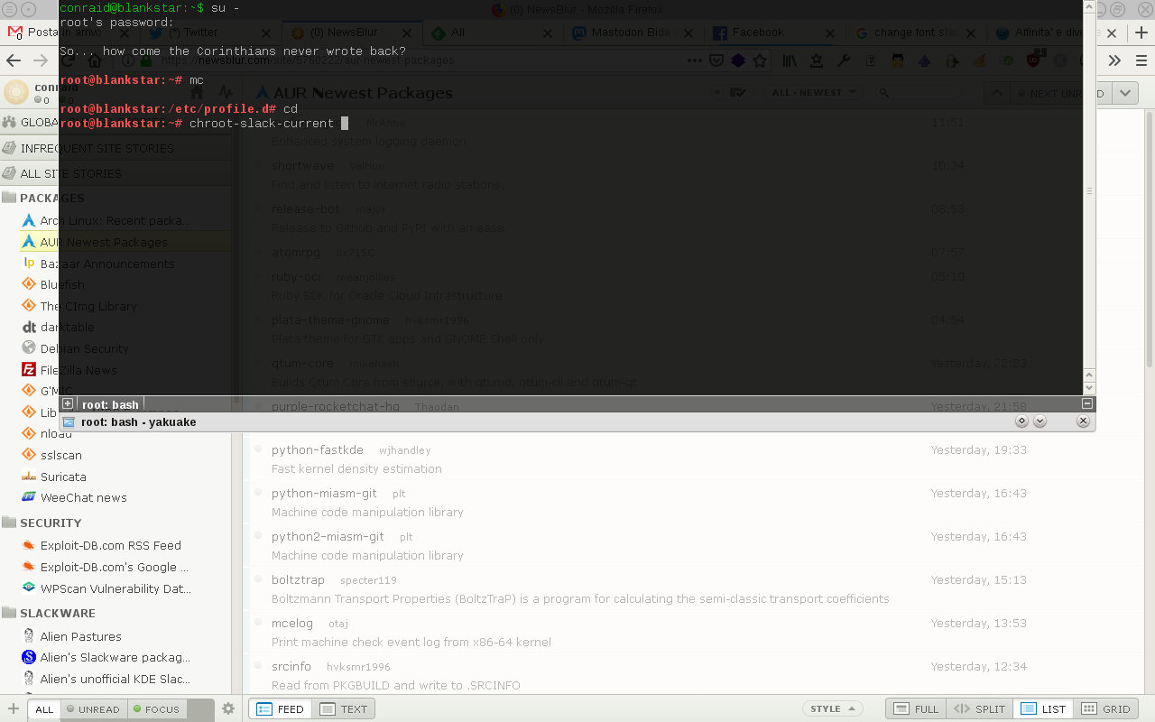

Veniamo al dunque, ad ogni aggiornamento di freetype ricompilavo con la patch MS. questa volta ha dato errore e allora ho avviato X senza ricompilare.
Per mia somma gioia il font che uso (liberation 1) sembra ok e ho esultato, ma la cosa è durata poco. Ho subito visto le icone delle finestre (la x per chiudeer e le altre più piccole, e la cosa mi ha insospettito), comunque ho aperto konsole e dato il comando per entrare in chroot e ricompilare i pacchetti e...
guardate lo screenshot, il simbolo del prompt è quadrato, ma non è un cambiamento di proporzioni, ma come se tagliasse la parte superiore, guardate la "l" per esempio, manca la parte superiore.
Ora cercherò di capire se trovo patch aggiornate, ma avete qualche idea dell'inghippo?
Cambiando font è lo stesso, se apro un altro terminale idem (e la parte in alto non si vede proprio nella prima riga, sembra tutto schiacciato).
Qui su firefox tutto ok invece. Su vim o kate invece da lo stesso problema.

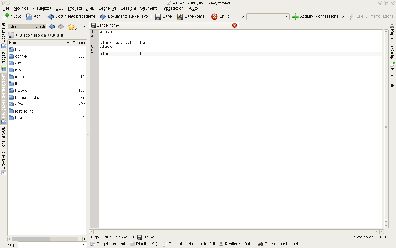

Su KAte la cosa è più strana, in prima battuta da il problema, come vedete, ma se ci torno con il mouse sopra selezionando e poi togliendo la selezione si vede bene. La I maiuscola sembra ok. Che strana cosa.

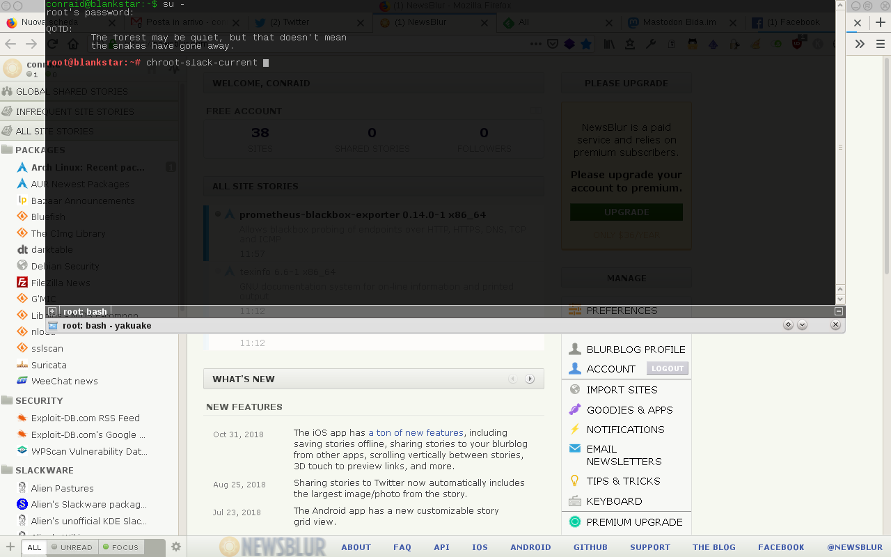

Ho rimesso la 2.9 e devo dire che (a parte che con le varie prove si è scassato l'antialiasing per font più di 16px, ma non mi sembra di aver toccato niente in fontconfig) sembra tutto diverso, meno compatto. Come se le 2.10 schiacciassero ogni cosa, anche i font delle icone, del browser, etc...
In allegato la stessa finestra messa prima, ora
