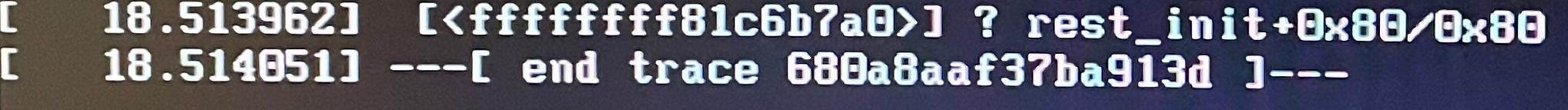

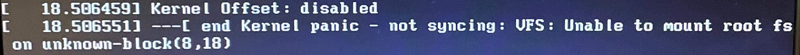

Buongiorno a tutti,
in avvio il pc mi si blocca con i messaggi che vedete in allegato.
Dopo diversi riavvii poi il pc si avvia....potrebbe essere un problema sul disco?
Nel caso si può sistemare? oppure che tipo di problema è?
Grazie in anticipo per chi saprà rispondermi.

Beh.....alla fine il problema era un collegamento sata di un disco secondario,
che non so perchè (non sono un grande esperto) ma incasinava l'avvio.
Ho invertito i cavi sata e tutto si è risolto.
