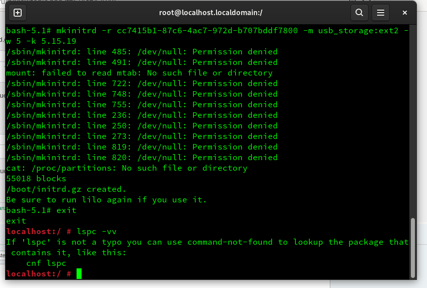

ho provato, ma mi dà questo errore.

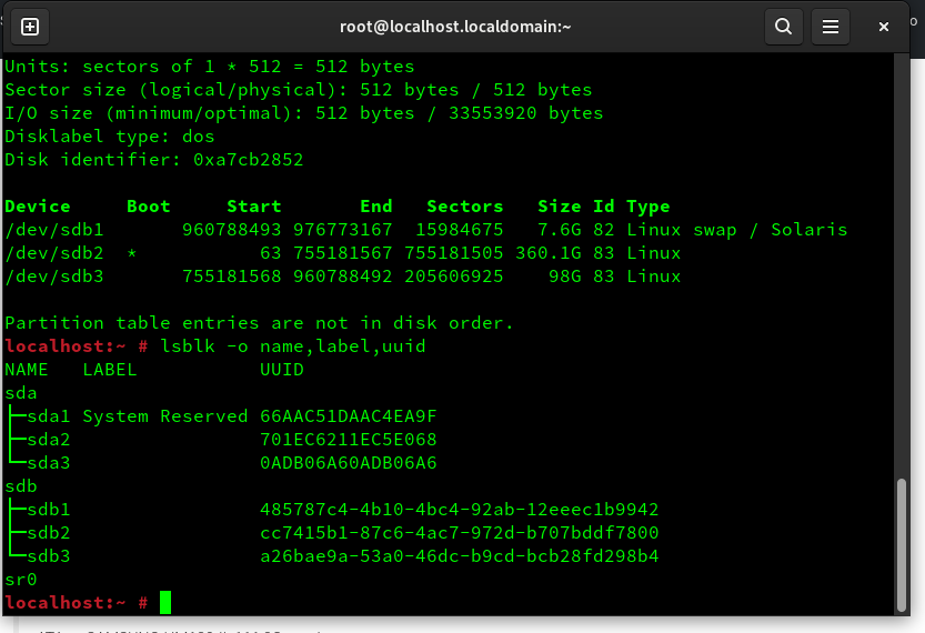

Facciamo a step. Nella opensuse lancia il comando
lsblk -o name,label,uuid
(così com'è, senza spazi dopo le virgole) e posta qui la riga relativa alla root della Slackware.

ecco la risposta al comando

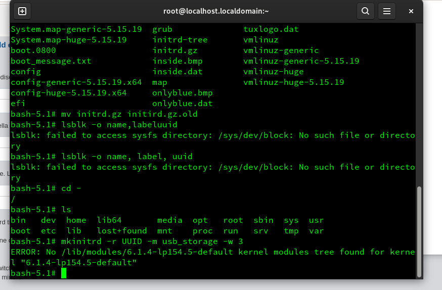

Fuori dal chroot la risposta al comando è questa:

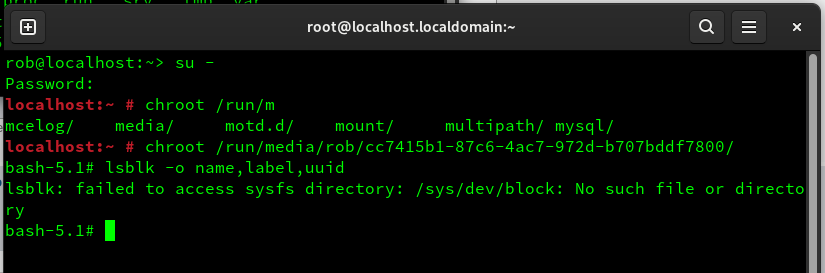

Re: Spostare Slackware da hhd interno a hdd esterno usb
prima di dare il chroot bisognerebbe che tu montassi anche un paio di cosette che ti serviranno una volta che sarai nell'ambiente chroot: ammettendo che tu monti il disco con Slackware su /mnt/usb sarebbe opportuno che tu dessi anche questi comandi
mount -o bind /dev /mnt/usb/dev
mount -o bind /sys /mnt/usb/sys
mount -t proc proc /mnt/usb/proc
a questo punto, una volta dato
chroot /mnt/usb
lsblk e le altre utility dovrebbero funzionarti tranquillamente

Al netto degli errori (che vedremo di risolvere al prossimo giro), lo initrd.gz è stato creato. L'avvio comunque non va! Dice sempre che non riesce a trovare il rootdev:
ERROR:  No /sbin/init found on rootdev (or not mounted).  Trouble ahead.
You can try to fix it. Type 'exit' when things are done.
Dalla shell abbiamo visto che il modulo usb-storage (così come i vari {ueox}hci-{hcd,pci}) è in memoria, però staccando e poi riattaccando l'HD, il kernel dice solo che è stato inserito un nuovo device USB. Niente riguardo le partizioni.
Bob. Puoi postarci l'output del comando
lspci -vv
lanciato come root, ovviamente nella OpenSUSE? Inoltre, ci alleghi il tuo initrd.gz della Slackware?
Hey bob, non ho seguito tutta la fazenda, ma c'è un refuso nel comando...
Non è "lspc" ma lspci
Il tasto TAB è tuo amico, grazie all'autocompletamento dei comandi. ;)

Ciao Emanuele, finalmente siano a buon punto. Non ho solo capito perché bisognava montare /dev /sys proc all'interno della slack. Ti allegao la fstab.
Perché serve per dopo quando avrai eseguito il chroot, cioè quando cambi di fatto la "root directory". Se ometti il montaggio di quei percorsi, dopo ti ritroveresti con la root cambiata, ma da lì dentro non avresti accesso a tutto l'ambaradan che il kernel (quello del sistema "vero" regolarmente avviato) ha messo in piedi all'avvio del sistema "host" cioè Opensuse nel tuo caso se non ho letto male i primi messaggi.
In pratica quando fai il chroot tu continui ad utilizzare il kernel di opensuse (per forza, il kernel lo avvii al boot della macchina), e lui ha bisogno di interagire con quelle speciali directories "eteree"
/sys
/proc
/dev
Nel momento in cui fai il chroot, /sys non esisterà più per il kernel, perché la root "/" sarà appunto cambiata e rispetto al sistema opensuse, si troverà in "/mnt/usb".
Ma "/mnt/usb/dev", "/mnt/usb/proc", "/mnt/usb/sys", non conterranno nulla che attenga al kernel in uso.
Ecco che allora devi provvedere tu a mano a montare quei percorsi necessari al kernel, che appunto contengono già roba caricata dal kernel stesso. E li devi montare nelle future directories corrispondenti, all'interno di quella che diventerà la nuova root directory "/" ovvero appunto /mnt/usb, e di conseguenza:
/mnt/usb/dev
/mnt/usb/proc
/mnt/usb/sys
A quel punto quando eseguirai il comando "chroot /mnt/usb", /mnt/usb diventerà "/", la nuova root ovviamente, e in /dev ad esempio avrai i devices veri caricati dal kernel all'avvio della macchina... ma quel /dev in realtà è pur sempre il vecchio /mnt/usb/dev, che hai popolato tu con i "dispositivi" corretti grazie alla preventiva operazione di mount.
Ok, prendila alla grosso modo... ma più o meno il senso dell'operazione è quello.
