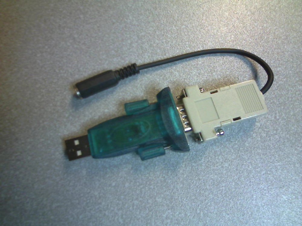

Qualche anno fa mi ero fatto un pulsante USB usando un semplice adattatore USB-RS232 e collegando opportunamente i fili.
Se trovo lo schema, te lo mando.
pino_otto
- Messaggi: 333
- Iscritto il: dom 9 lug 2006, 11:57
- Slackware: 14.2
- Kernel: 4.4.14-smp
- Desktop: KDE 4.14.3
- Località: Torino - Canton (China)
Re: Dispositivo Pulsante/interruttore

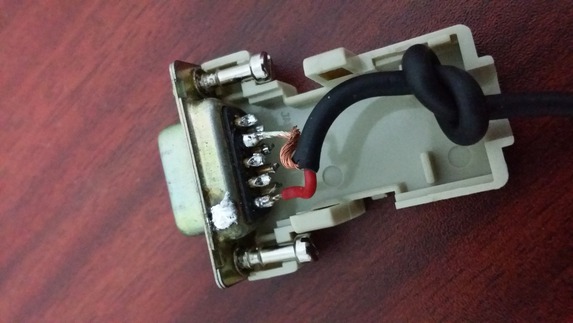

Ho trovato lo schema. E' molto semplice.
Prendi un connettore seriale a 9 pin (DE-9). Prendi un cavo lungo quanto vuoi (es. 30 metri) con 2 fili elettrici. A un'estremita' del cavo saldi i 2 fili: uno al pin 1 (CD) e l'altro al pin 4 (DTR). All'altra estremita' del cavo saldi l'interruttore che vuoi.
Poi attacchi il connettore a 9 pin seriale a un convertitore USB-RS232 (FTDI o Prolific).
Via software leggi il segnale CD, che ti informa sullo stato dell'interruttore (aperto/chiudo). Avevo fatto un programma in Java, ma puoi usare altro linguaggio per leggere il segnale CD dalla seriale.
Negli allegati ci sono un po' di info su hardware e software.
Mi pare che questa soluzione risolva il tuo problema. Spero che ti possa essere utile.
Fammi sapere.
Fammi sapere.
