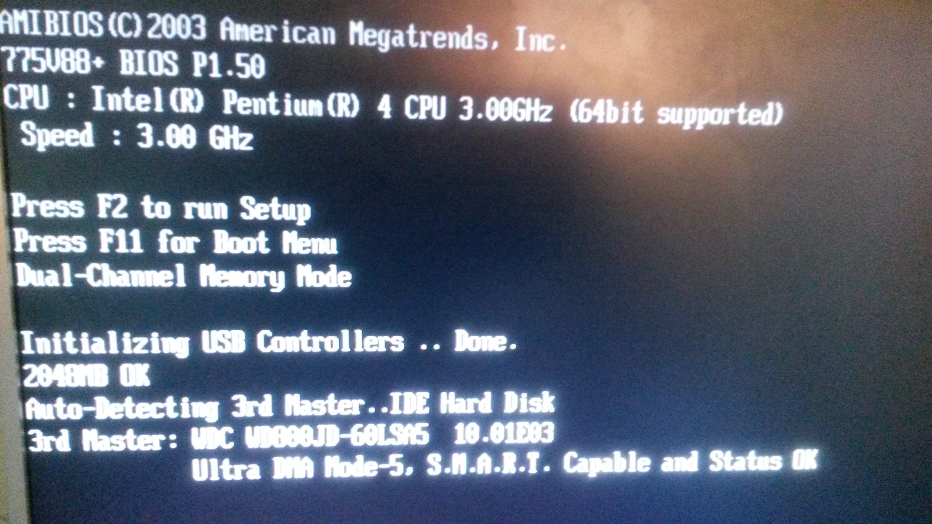

Al proposito, i banchi di ram ddr2, sono 3 da 512m e uno da 1g. Se metto quello da un gb (anche da solo) dentro il pc hp il sistema comincia a bippare (ma diverso da come quando non c'e' mi sembra). E' rotta la ram o la scheda non supporta banchi da 1g? (ha 4 slot di cui ne erano occupati due con ddr2 da 512; la terza l'ho presa altrove)
ecco per la precisione cosa succede
2015-09-12 17.22.20.jpg (1.97 MiB) Visto 6763 volte
li' rimane bloccato (in fondo a destra dice 0078). stesso risultato sia con che senza jumper
sul bios non c'e' niente. solo la possibilita' di farlo lavorare a 32bit eventualmente (default disabled ma ci ho anche provato ad abilitarlo) e attivare s.m.a.r.t. (anche qui' uguale, attivato o meno). non ho trovato altre impostazioni rilevanti.
PIO e DMA li ho lasciati su default.
la cosa curiosa e' che dice ide harddisk. poi jumper o meno le informazioni sul disco le da.
il bios e' all'ultima release disponibile.
