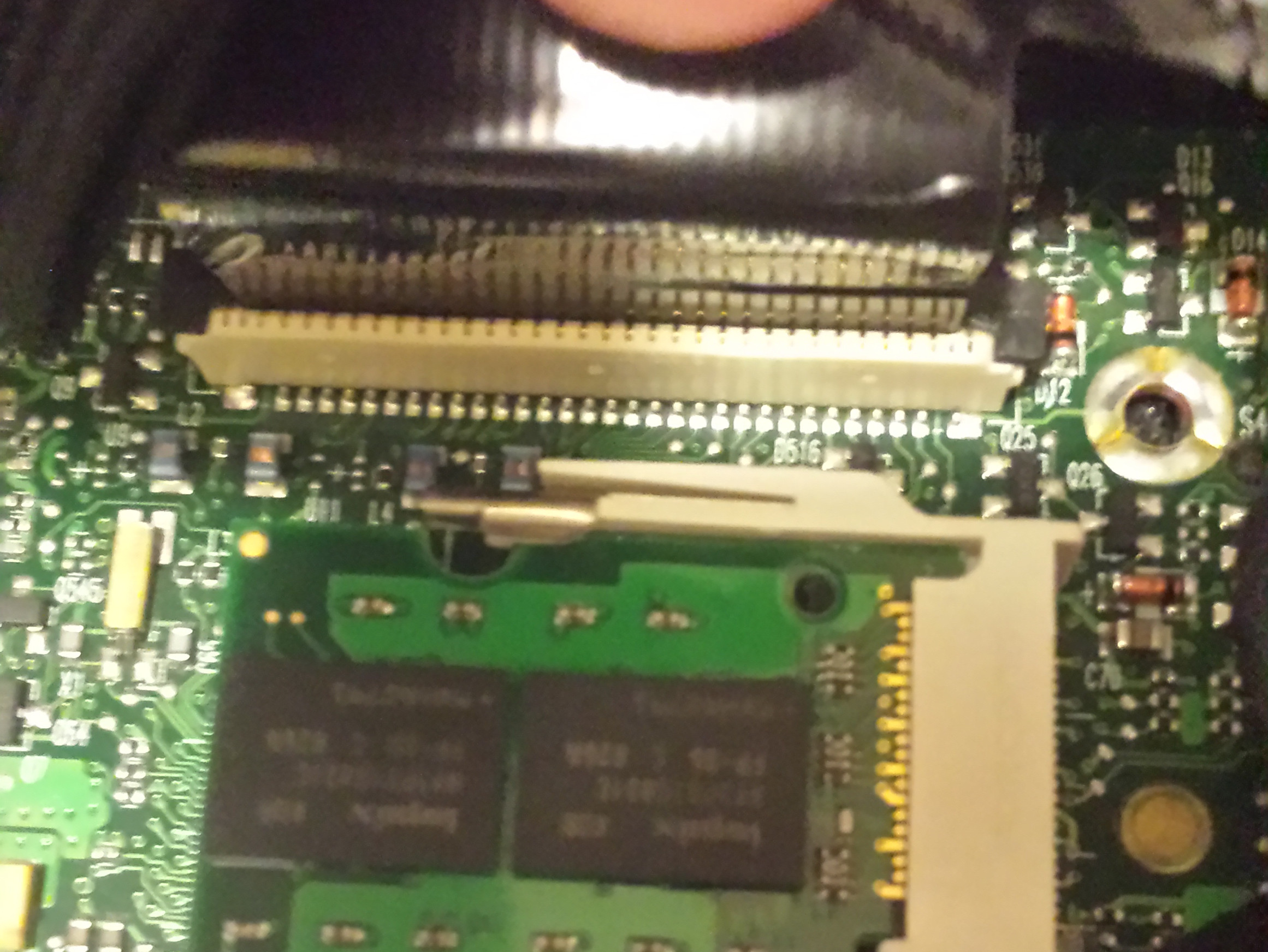

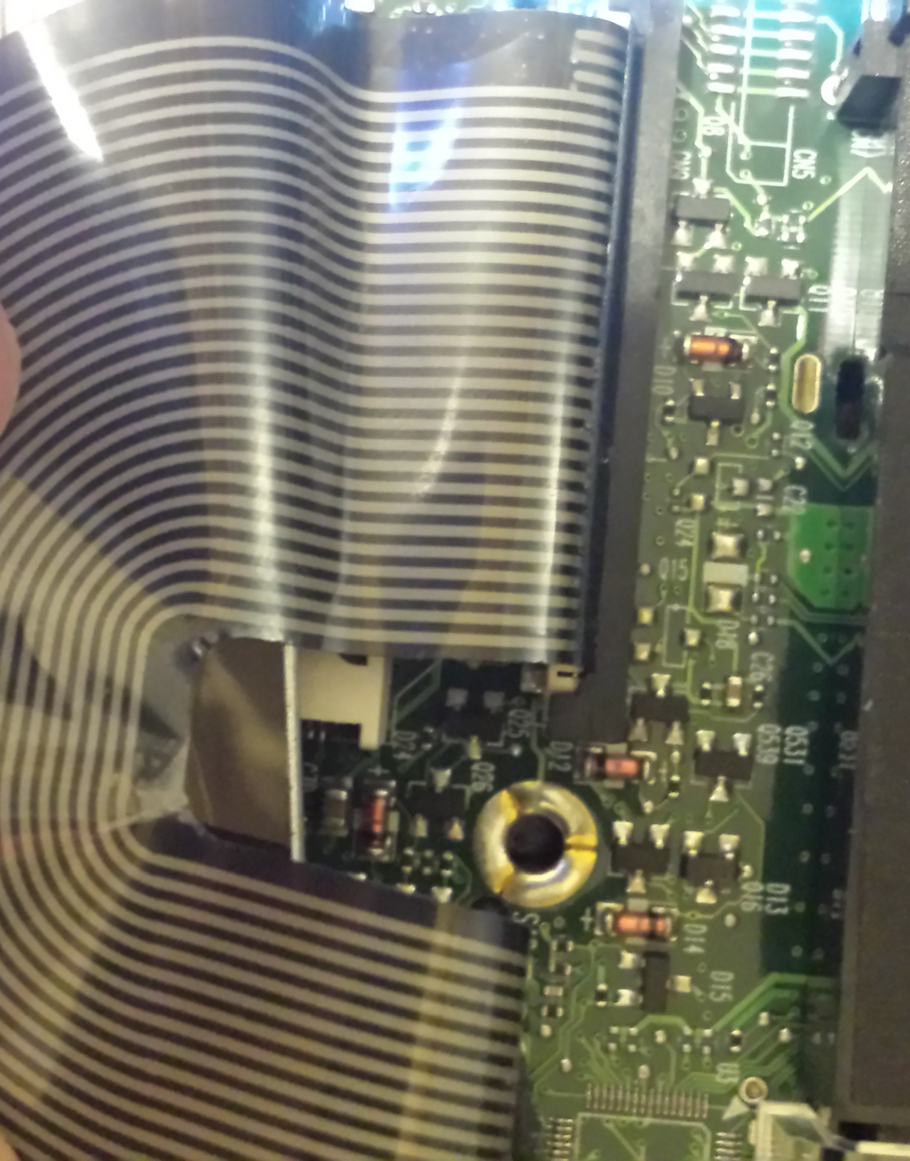

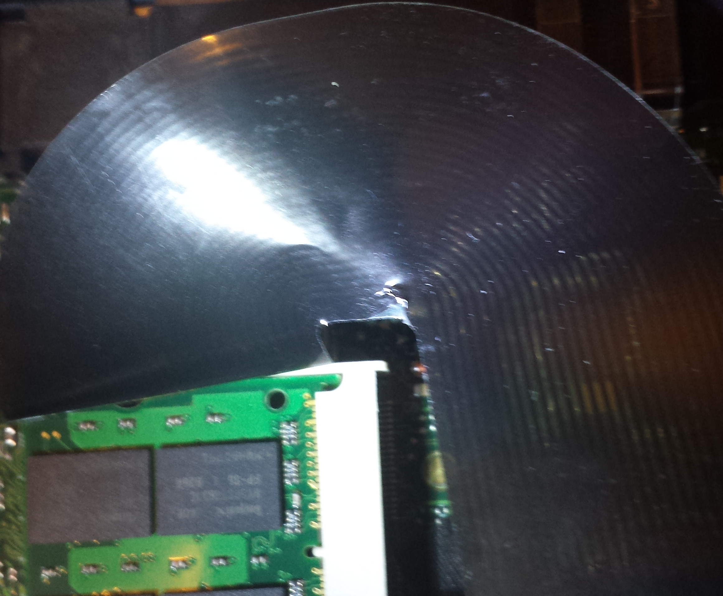

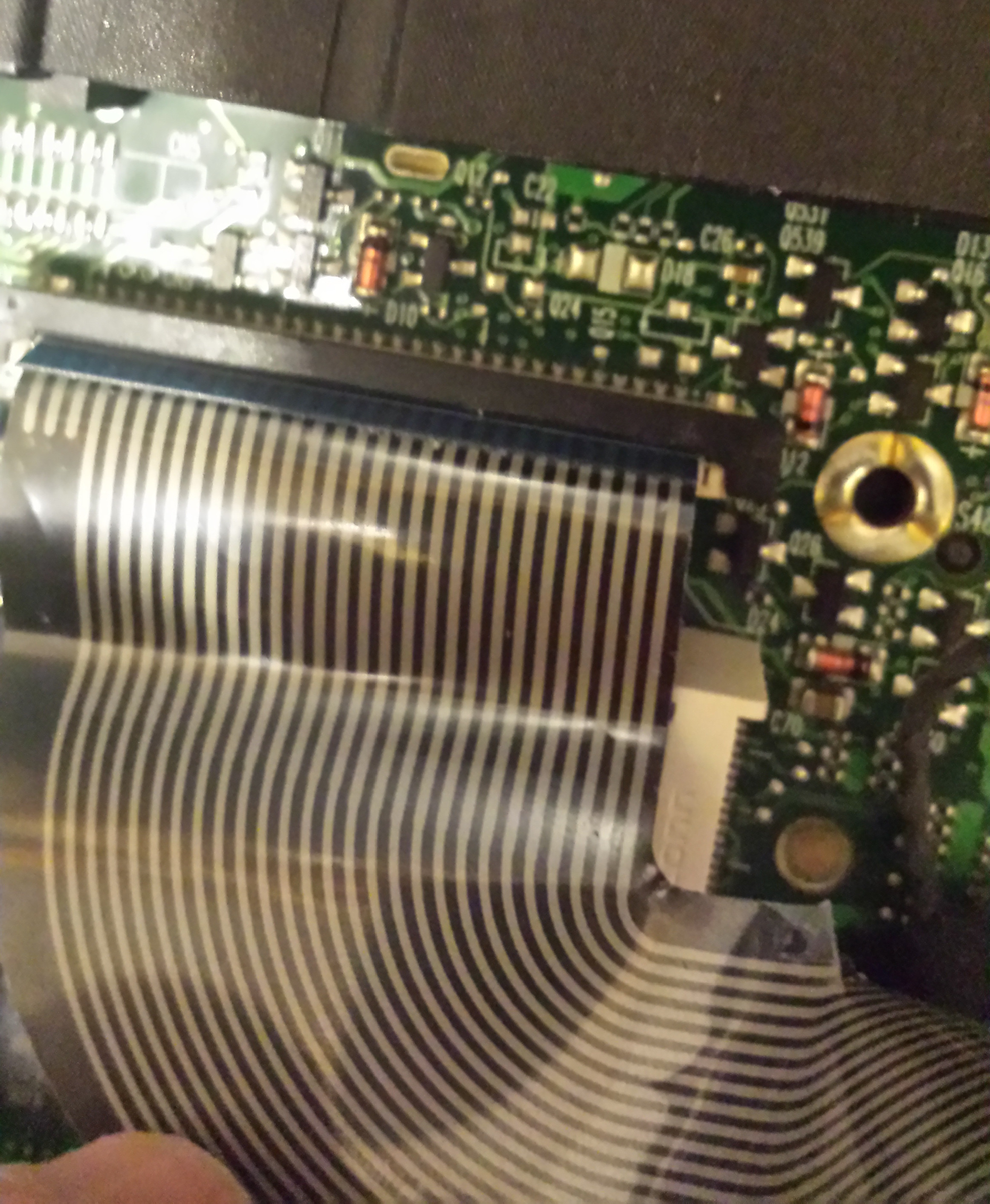

Ho provato a fare delle foto.
Quel che sembra rotto è nella curva del cavo flat.

il cavo sembra integro.troppa luce sulla foto, guarda le clips che chiudono i capi del cavo che siano fermate.
Re: tasti shift di un notebook
Sì, sono fermate. Anche in virtù del fatto che due tasti sono rotti, ho ordinato una tastiera nuova. 18€, c'era anche su ebay a metà prezzo, ma da metà aprile. Speriamo funzioni all'arrivo, altrimenti dovrò operare con tastiera esterna. Il notebook è molto vecchio, del 2007, ma fa ancora il suo lavoro egregiamente.
