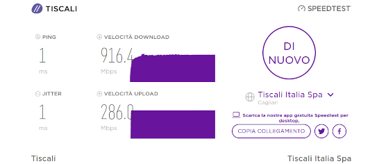

Sulle reali capacità della linea ho qualche dubbio, comunque questa è la velocità rilevata:
